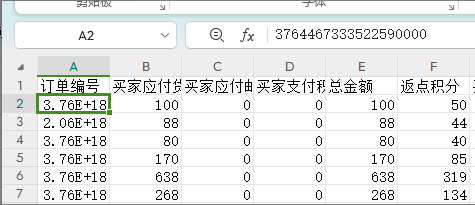

怎么取消文件一打开就默认科学计数法的显示

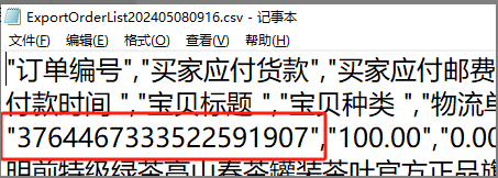

最近处理csv文件的时候发现,长编号一打开就是科学计数法显示,并且后4位变成了0,这样变成文本显示,后几位数字也没法恢复。但是用txt打开csv发现源文本是19位的完整数字并没有0。 有什么办法在wps表格里面显示原始数据,或者永久取消科学计数法显示,让他一打开就全显示

这种替换真的推荐去下载个busybox-w32或者安装git for windows之类的环境,因为sed、gawk之类的替换工具可以不考虑文本的编码,它只是替换,图中是系统自带的powershell,也行,但要注意字符编码是否是utf8
wils
用sed之类的命令,替换长数字为="123123123123123123123"这样的形式,目前只试出这种方式可行,其他的要么就只能通过com对象操作表格,先设置单元格格式为文本,再粘贴,不如csv直接双击打开来的方便,所以还是命令替换
调宽列宽,正确使用数据(编号属于文本性数据,不要用数值存储,超15位还会丢失数据)。
