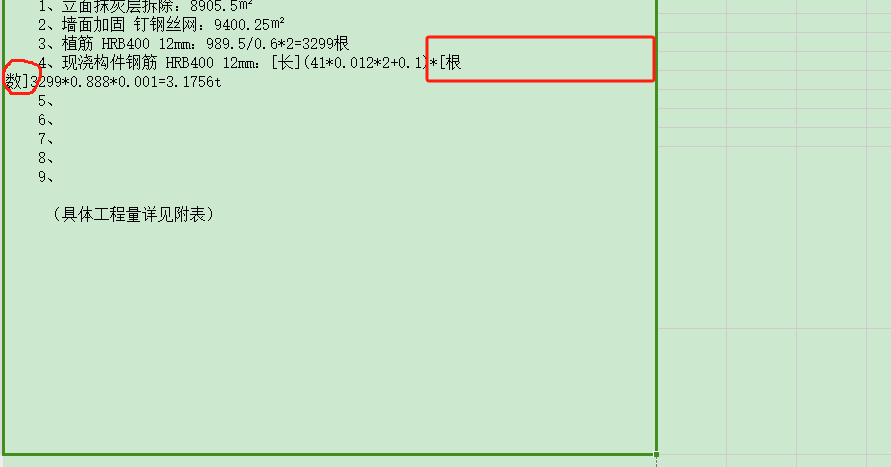

请问wps输入经常没满一行就跳到下一行了,该怎么解决呢??
就是在输入数字、括号时候会经常出现,修改半角、圆角输入试过了没用,有啥办法吗

勾选”允许西文在单词中间换行“

这个是word的,excel没有段落选项呢

在段落里面看看是否设置了字符缩进
张久轩
感谢!解决了
