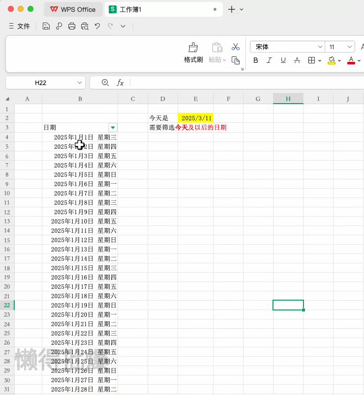

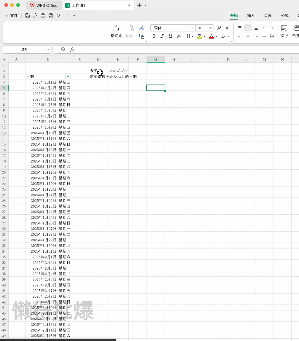

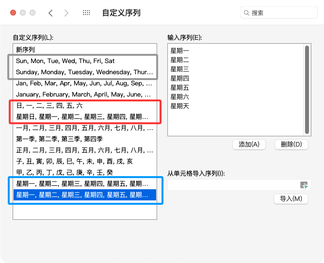

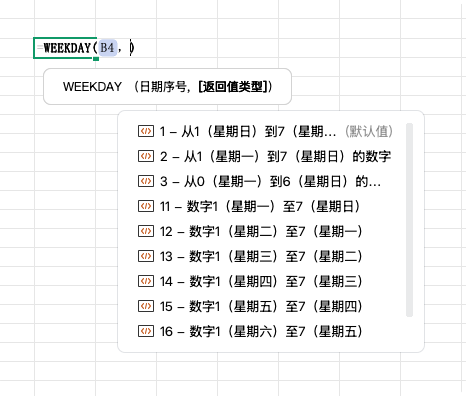

设备系统:macos Sequoia 15.3.1 WPS版本:7.2.2(8955) 功能/产品:表格 使用场景:对日期筛选或排序 问题描述: 1、对日期自定义自动筛选有异常,选择日期后无法正常筛选,重新选择后日期变为其他日期,需要手动输入后才可以正常筛选(详情请看图一) 2、筛选日期时,在【更多】这里选择按【周】筛选时,【周】的第一天都是星期日,据了解美国的每周第一天是星期日,而中国及亚洲大部分地区、欧洲大部分国家的每周第一天都是星期一,这一点网上搜到的是更改系统时区设定,而更改了时区依然存在(详情请看图二),而如果通过辅助列的方式会很不方便。 3、预置的自定义序列中文的星期几排序也是从星期日开始。 优化需求: 1、能正确选择及识别日期格式,无论是2025/3/11、25/3/11、3/11/25、2025-3-11、25-3-11等几种单元格中预制的日期格式都可正确识别,即:yyyy/mm/dd、yy/mm/dd、y/m/d、yyyy-m-d、yy-m-d等等。在中国设计并使用的产品应更符合中国人的习惯 2、在中国设计并使用的产品应更符合中国人的习惯,每周第一天应该是星期一,或有设置的地方可以使用WEEKDAY函数二参那种星期几开头可供选择(图三)。 3、自定义列表中预置的星期几序列能否让用户自行调整顺序,或调整为从星期一开始,或去除掉预置让用户自定义,如果用户没有自定义能否让星期的排序自动按照WEEKDAY默认参数排序,毕竟有的省份从来都是把周日称呼为周天、星期天、礼拜天,预置好了的在用户自定义序列后,系统能否自动识别出来这次的自定义排序是使用哪一个排序,还是每次都需要擦亮双眼仔细甄别,英文的每周不管是sun还是sunday跟国人都没太大关系(详情看图四,灰色框中的就随美洲大陆去吧,蓝色框中是自定义的,红色框中是预置的)。 对比竞品:Microsoft office Excel也有以上的BUG,不过Excel不是在中国设计的,也不是为国人设计的,有这种不符合国情的BUG不修复也罢。

请问这个筛选失败的示例文件是否可以提供,我好像没办法重现。 其他的建议,我个人觉得过于激进,违反了软件产品设计的兼容性、一致性原则。 最后,WPS不仅是国人的利器,将来更应该是地球人的利器,咱们可以更包容一些。

WPS产品体验官
重现一个很困难吗 先搞个公式=SEQUENCE(365,,DATE(2025,1,1)),随便搞个标题 然后单元格格式设置成yyyy/m/d aaaa;@ 接着按Ctrl + shift + L打开筛选 就行了,这还需要提供什么文档,您可是KVP啊! 有人说是区域设置问题,公司的电脑搞的Windows许可证都不能设置成其他国家
