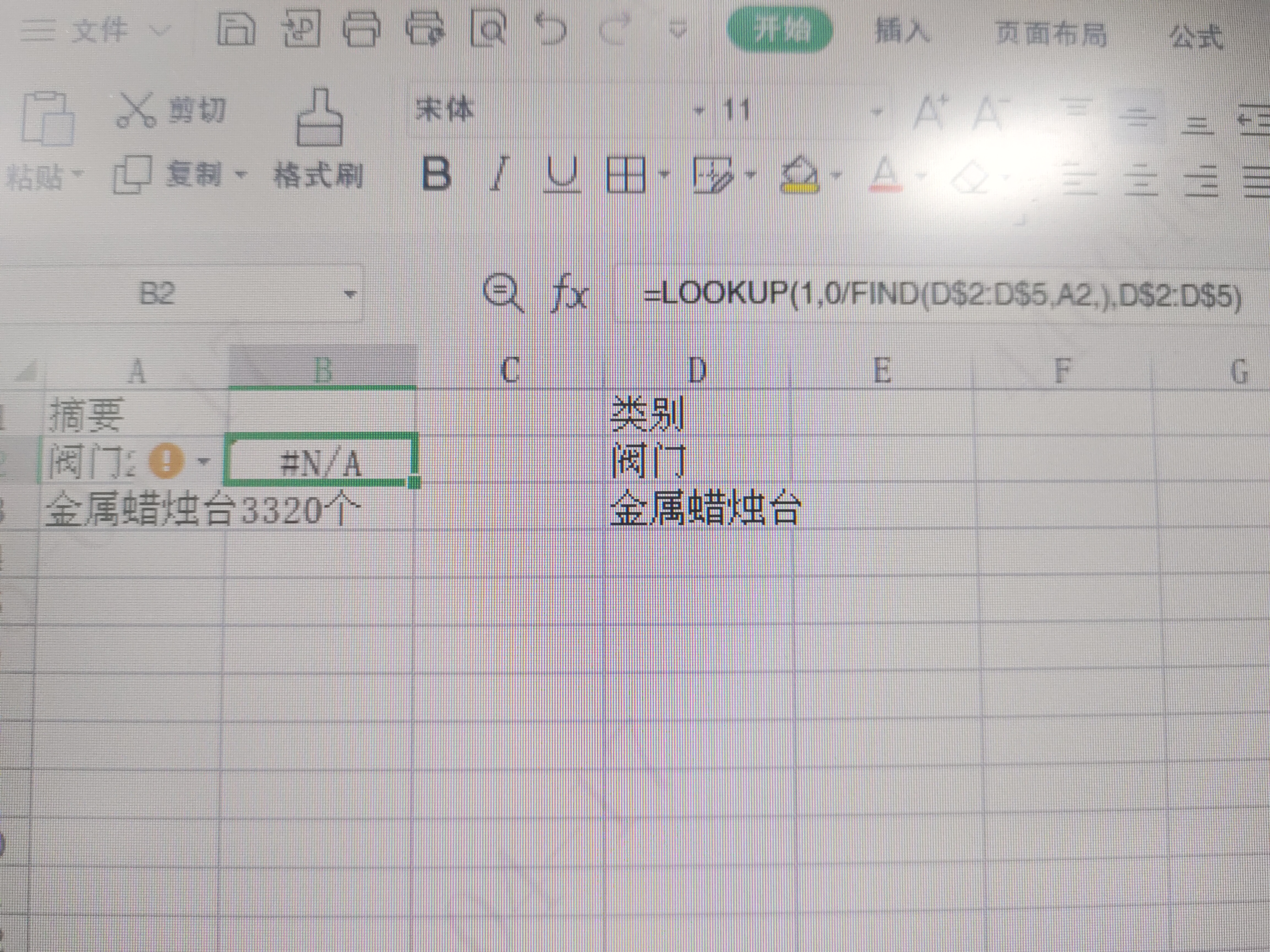

图片是EXCEL的LOOKUP的用法解答,但我试过了,在WPS表格结果是出错,那应该怎样改?

找到这个示例文件了 这是示例中的公式 =LOOKUP(1,0/FIND(D$2:D$5,A2),D$2:D$5) 这是你的公式 =LOOKUP(1,0/FIND(D$2:D$5,A2,),D$2:D$5) 然后看图四,你的第一个回复说你修改好了公式,但输出结果是0,我把示例中的公式也参照你的方式修改了,同样输出为0,没毛病! 这样的话你就需要修改公式(看图五) =LOOKUP(1,0/FIND(D$2:D$3,A2),D$2:D$3)

嗯,找到你说的举例了,横着看脖子痛(图一) 然后你抄的公式多了个逗号(图二,帮你圈出来了)

你的公式抄写错误。多了一个逗号

再加一个条件就行了 用find * (d2:d5 <> "")

修改,出来的结果为0
