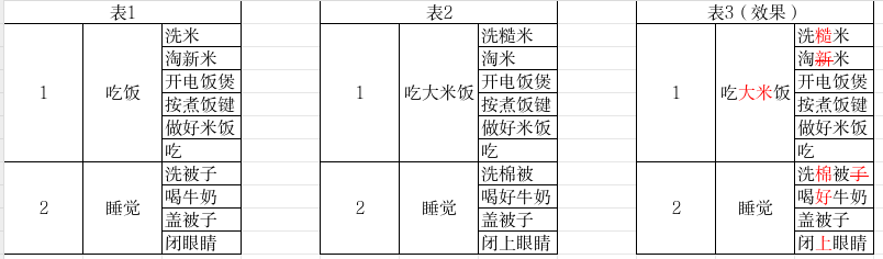

救助大佬!WPS如何比较两个表格的不同之处并标记不同之处
比较表1表2达到表3的效果

链接: https://pan.baidu.com/s/1sur0FNh8Ah-OTwrKfjtmlQ?pwd=ywp9 提取码: ywp9 用fast-diff库试了一下,不知道是否严谨

仔细分析后,发现应该可以用代码(js/vba)解决,可能需要wils大佬能解决
试试这个看。
这个好像只能标整个单元格

尝试使用wps的ai完成:请找出当前工作表内表1跟表2哪些数据有不一样地方,并将不一样的数据反馈到表3。 虽然跟你的要求有出入,但总体还是能看出来的。

答案,选中你需要对比阿德数据区域,点击书记,标记重复项,有多种对比方式

我知道wps文字中有一个比较文档的功能可以做到。可以把表格复制到两个docx文档中再进行比较。但wps表格好像没有这个功能。

回答:这个问题选中B2到B10和E2到E10,点击菜单栏的开始→条件格式→ 新建规则,选择:使用公式确定要设置格式的单元格,输入这个公式=$B2<>$E2 搞定 可以用文字颜色来区分标注修改的地方
麻烦大佬再帮我看下,我的操作哪里不对吗
你这个问题看不到表1和表3,不知道怎么回答。
· 天津
我做在同一张图片里了
