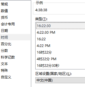

请问这个小时秒分时长,怎么可以转为时间00:00:00
我把有小时,分,秒的“小”去掉后,改为时间格式就第一栏就显示出来了。但是分,秒的不管用?我现在在分秒的前面一个个复制0时,才可以。有人教教怎么简单一列全部换算为时间格式嘛?后面还要求每个人的时长和。 直播时长 直播时长 4:38:38 6分32秒 2:16:38 1小时12分49秒 5分38秒 4分6秒 11分36秒 1:36:07
