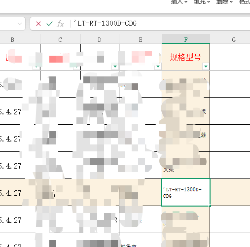

怎么批量删除表格内'这个符号
表格内从其他软件导出来的数据,包含这个'符号,表格内每个都有,怎么批量去除

看了一下,各位都是高手,针对这种导出数据,而且看起来是周期性的导出数据,我的做法是先录制宏(图一),以上各位老师的做法都可以。 以后每次导出数据后直接执行宏清洗数据即可(图二)。 我的清洗数据的动作是【第一列不要首位行,将"-"全部换成"/"】,录制后就被记住了,这不已经使用了快13个月了。 可惜这个在Excel中非常方便的操作在WPS中无法实现,这一点给开发组反馈过多次了,还在考察中。 WPS做不到的就用Excel来,Excel做不到的就用WPS来,总不能工作上的事等着WPS考察排期来做把。 Excel的这种个人宏都是保存在个人公共文件中的,这个文件随着账号在云空间中漫游,随时打开任意文件都可以执行这个宏。 最终建议给你的就是使用录制宏,一劳永逸。
刚刚试了一下,按照一楼的方法,稍微改动了一下,数据-分列-下一步-取消勾选tab-下一步-选择文本-完成
· 云南省
回答:点击“数据”-“分列”-“完成”
查找-替换功能
墨云轩
回答:查找‘替换成空
· 河北省
