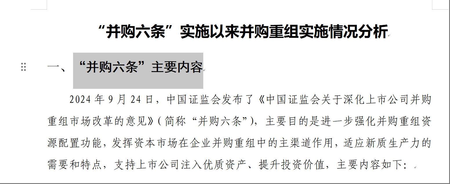

为什么自动编号的数字字体不随后面的文字字体变动了呢?
如图,我给“并购六条”主要内容编号“一、”,然后修改字体为黑体,但是“一”的字体没有发生变化,就是编号字体不随后面的字体一起变了,我之前没有遇到过这种情况,请问这是啥原因呢

编号的字体入口比较隐藏,编号对话框里没设置的话,是跟这个段落的回车符字体属性的,所以可以是试着把回车一起选中了改字体,这里产研同学是可以看如何优化的。
谢谢,我会修改了,我一般编号是用刷到,我之前刷就能变,最近就不能变了,不知道为啥
修改字体时不要手动选中编号后面的字体。 需要连编号字体一起修改时,把鼠标挪到这行左边,鼠标光标变成箭头时点击,即可选中整行。此时再修改字体,编号字体也就跟着变了
谢谢,我会修改了,我一般编号是用刷的,我之前刷就能一起变,最近就不能变了,不知道为啥
