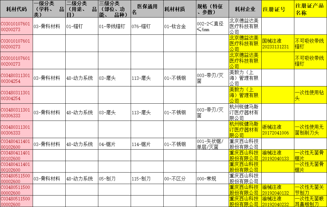

因要批量处理一个EXCEL文档,涉及重复项处理与批量复制。就是如果A列中相互为重复项,那么A列重复的这几项,对应B、C、D、E、F、G列内容要进行复制,成为一样的。 如下图,A列中,若1、2、3行是相同的,则将第1行中B、C、D、E、F、G列中的内容复制到2、3行。 A列中,A列中4、5行相同,则将第4行中B、C、D、E、F、G列中的内容复制到5行。

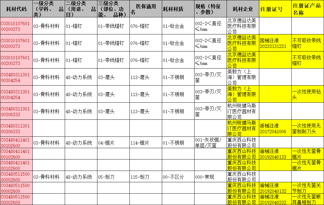

一般用宏来控制,不过这里似乎可以用合并相同单元格,再拆分并填充内容来做,如图
