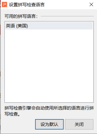

wps演示中如何添加中文拼写语言

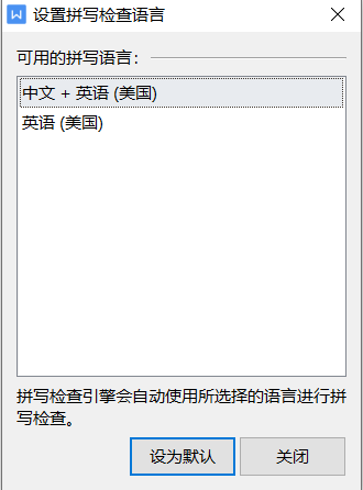

我的wps文字之前只能校对英文,后来添加了中文+英文(如下图)就可以校对中文了,但是时间久了我找不到当时是怎么添加的了。WPS演示没有添加,还是只能校对英文,请各位高手告诉我,怎么添加中文

这个要有相应的词库才行,WPS自带的词库很少。 你去网上下一个词库。 参考地址:https://www.lanzouw.com/ijQrGvuwwsd 这个地址词库是比较全的。 见图。
· 安徽省
忘了说词库位置了: 你的安装软件目录的: WPS Office\(版本号,如:12.1.0.21541)\office6\dicts\spellcheck 这个文件夹下,同名的可以不用覆盖。
